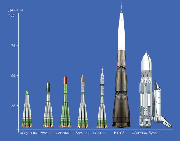

Sau thời gian tiếp thu ý kiến của bác Admin, em xin tiếp tục trình bày nội dung chủ đề. "Trước khi đi vào rừng thì cần tìm hiểu bản đồ rừng" nên em đã có một vài liệt kê dưới đây giúp chúng ta phần nào hình dung được các loại Động cơ dùng cho các loại tên lửa tiêu biểu:
RP-1: Rocket Propellant-1 or Refined Petroleum-1 (Kerosene)
Từ trái qua phải: Sputnik, Vostok, Molniya, Voskhod, Soyuz (R7), N1, Buran
Em xin đưa ra câu hỏi thảo luận: Tại sao Liên Xô lại thất bại trong cuộc đua đưa người lên mặt Trăng với Mỹ, và 2 thằng Saturn V với N1 liên quan như nào trong chuyện này?

Theo 1 số nguồn tài liệu thì:
Về chính trị:
Liên Xô đã có kế hoạch đưa người lên Mặt Trăng trước khi J.F.Kenedy công bố chương trình Apollo, kế hoạch này do S.P.Korolyov khởi xướng từ cuối thập niên 1950, bằng việc thiết kế các tên lửa hạng nặng N1, N2. Theo kế hoạch, tên lửa N1 có thể đưa một tải trọng khoảng 40-50 tấn lên quỹ đạo LEO vào khoảng năm 1962-1965 và N2 với tải trọng 60-80 tấn vào khoảng 1963-1970. Tuy nhiên, chương trình N1 đã gặp vô số khó khăn:
- Tham gia vào chương trình có V.Chelomei, tổng công trình sư nổi tiếng của LX, Chelomei muốn dùng tên lửa của mình thay cho N1 nhưng tên lửa do Chelomei thiết kế là loại tên lửa đạn đạo (sau này trở thành tên lửa Proton) không phù hợp cho tên lửa vũ trụ. Tuy nhiên Chelomei có mối quan hệ thân mật với Tổng bí thư Đảng cộng sản LX lúc bấy giờ là N.Khrushchev nên năm 1961 được chỉ định đứng đầu chương trình đưa người lên Mặt Trăng của LX.
N.Khrushchev muốn có một trạm quân sự trên không gian và ưu tiên phát triển các loại tên lửa quân sự nên chương trình N1 bị đình trệ và luôn rơi vào tình trạng thiếu tiền. Khrushchev là người không quyết đoán, có lúc tuyên bố "Không có kế hoạch đưa người lên Mặt Trăng" nhưng khi Kenedy công bố kế hoạch của Mỹ thì lại đổi ý và thúc giục dự án N1. Yếu tố thời gian gấp gáp cũng là nguyên nhân dẫn đến thất bại của cả 4 lần phóng thử nghiệm N1.
- Bất đồng giữa 2 Tổng công trình sư S.P.Korolyov và V.P.Glushko, Glushko là tổng công trình sư hàng đầu về động cơ tên lửa của LX, Glushko muốn sử dụng động cơ RD-270, động cơ sử dụng nhiên liệu lỏng là UDMH và N2O4 - đây là loại nhiên liệu có thể tự bắt cháy khi tiếp xúc với nhau (hypergolic). Mục đích của Glushko là làm giảm tính phức tạp của 1 động cơ loại lớn (bớt được các thành phần, vd như hệ thống đánh lửa,...) và việc thiết kế, sử dụng RD-270 cũng đã có nhiều kinh nghiệm.
Tuy nhiên nhiên liệu trên lại là loại có Isp thấp (Isp, Specific Impulse - lực đẩy sinh ra trên 1 đơn vị khối lượng nhiên liệu) và độc hại, Korolyov muốn sử dụng RP-1/LOX, là loại nhiên liệu có Isp cao và không độc hại cho tên lửa trong một nhiệm vụ mang người. Bất đồng giữa 2 người xảy ra, thêm nữa giữa 2 Tổng công trình sư này vốn đã không mấy thiện cảm với nhau từ lâu nên Glushko không hợp tác. Korolyov đã phải nhờ đến sự giúp đỡ của N.Kuznetsov, nhưng Kuznetsov có ít kinh nghiệm trong chế tạo tên lửa mà chuyên về thiết kế động cơ cho máy bay phản lực, vì các động cơ nhỏ nên ý kiến đề ra là phải tăng số động cơ các tầng. Kết quả là tầng 1 của N1 có đến 30 động cơ NK, tầng 2: 8NK, tầng 3: 4NK, tầng 4: 1NK, tầng 5: 1 RD58.
- Ngân sách ít ỏi mà chính phủ LX dành cho chương trình này cũng góp phần đưa nó đến thất bại! Trong khi tổng kinh phí chương trình Apollo của Mỹ là 25 tỷ $ (thập niên 60) thì LX chỉ chi khoảng 4.5 tỷ rúp.
- Tại LX, không có cơ quan nào có toàn quyền tự chủ giống như NASA của Mỹ. Đã có quá nhiều can thiệp vì lý do chính trị vào chương trình. Mỗi tổng công trình sư của LX để bảo vệ kế hoạch của mình, phải tìm được một quan chức cao cấp hậu thuẫn. Thêm nữa có nhiều dự án tiến hành song song với dự án thiết kế N1 (như dự án tàu Soyuz, trạm quỹ đạo) nên N1 đã không tập trung được nhiều nguồn lực.
