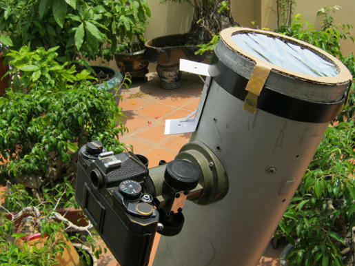

Minh họa bằng tấm ảnh setup thiết bị chụp mặt trời của chú Phúc bằng máy ảnh phim
