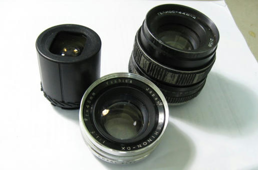

Với máy ảnh thì thường có hai loại: Loại thứ nhất vật kính có tiêu cự cố định, đường kính vật kính nhỏ và tiêu cự ngắn-tạm gọi là vật kính loại 1. Loại này thích hợp làm thị kính và giá cũng rẻ, từ 15-20k/cái. Loại máy ảnh thứ hai vật kính có tiêu cự thay đổi được (bao gồm loại máy ống kính rời), loại này đường kính vật kính lớn, tiêu cự cũng khá dài (từ >=45mm đến 100mm hoặc hơn nữa- tạm gọi vật kính loại 2) nên giá cũng đắt hơn so với loại 1.
Vật kính máy ảnh có tiêu cự cố định

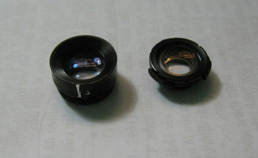

Vật kính máy ảnh có tiêu cự điều chỉnh được.

-Với máy ảnh thì như đã nói ở trên, giá từ 15-25k cho loại 1, loại hai đôi khi cũng có giá này nhưng thường dao động từ 35-50k.

Nhìn chung khi "hóa kiếp" cho máy ảnh, tốt nhất là các thấu kính trong máy như thế nào thì chung ta nên để y nguyên như vậy (1 thấu kính với máy loại 1 và hệ thấu kính đối với máy loại hai) vì chúng đã được nhà sx tính toán kĩ lưỡng để triệt tối đa sắc sai, nếu tách rời chúng thì mỗi thấu kính sẽ trở nên không hoàn chỉnh.
Đối với "thấu kính loại 1", ta có thể ghép thêm với 1 thấu kính đơn hoặc 1 "thấu kính loại 1" khác để rút ngắn tiêu cự và/hoặc tăng trường nhìn. Chúng ta có thể ghép đơn giản dựa theo hình sau:
