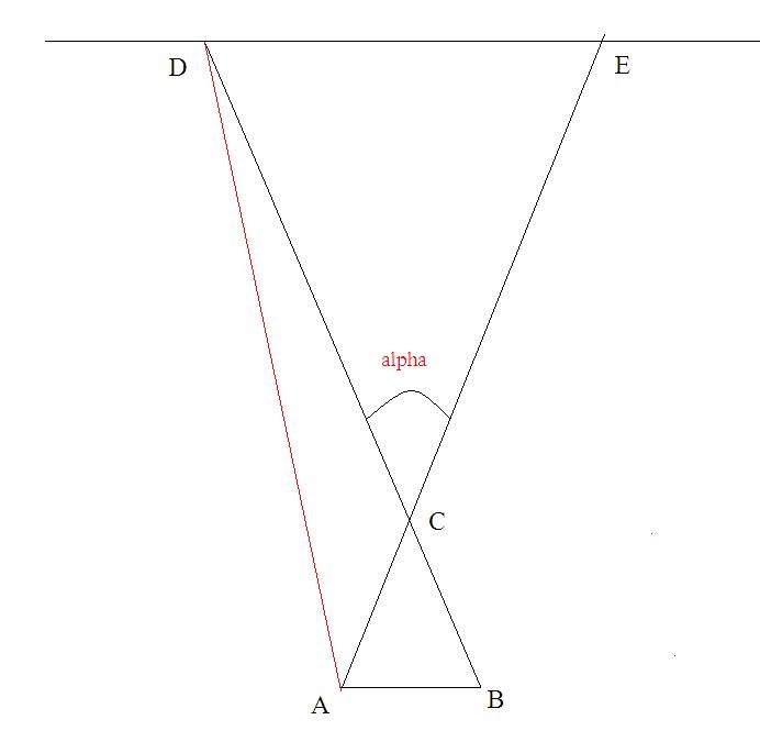

Thị sai, tiếng Hy Lạp: παραλλαγή nghĩa là sự thay đổi, là góc giữa hai đường thẳng đi qua hai điểm trong không gian đến vật thể được quan sát. Thị sai còn được dùng để định nghĩa sự thay đổi vị trí biểu kiến của của một điểm trên một nền quan sát, khi nó được quan sát từ hai vị trí khác nhau. Vật thể càng xa vị trí quan sát, thì thị sai càng nhỏ.
Một ví dụ đơn giản về thị sai là việc quan sát vật thể đặt gần mắt người và được quan sát lần lượt bằng mắt trái hoặc mắt phải. Khi đó ảnh của vật thể sẽ chuyển dời biểu kiến so với nền quan sát. Vật thể đặt càng gần mắt thì chuyển dịch biểu kiến càng lớn.
nguồn http://vi.wikipedia.org/wiki/Th%E1%BB%8B_sai
Ví dụ: Ta quan sát vật C tại 2 vị trí A và B.
Tại A, ta thấy vật C nằm ở vị trí E trên nền. Tại B ta thấy vật tại D trên nền.
Làm thế nào để tính khoảng cách giữa A và C??
Tam giác ABC có AB đã biết, góc ABC đã biết. Từ đây nếu biết góc ACB ta có thể tính được AC theo công thức định lý sin:
Một lần nữa, làm thế nào để xác định góc ACB. Ta có góc ACB = góc DCE.
Khi khoảng cách AC rất nhỏ so với AE ta có thể coi: góc DCE = góc DAE.
Góc DAE chính là khoảng cách góc giữa hai vật D và E khi quan sát từ Trái Đất. Thông thường D và E là hai ngôi sao và ta có thể tính góc DAE bằng quan sát hoặc phương pháp chụp ảnh.
Từ đó ta có:
Suy ra: AC =
Nói chung là khi biết thị sai của một thiên thể, ta có thể tính được khoảng cách của vật đó đến Trái Đất.
