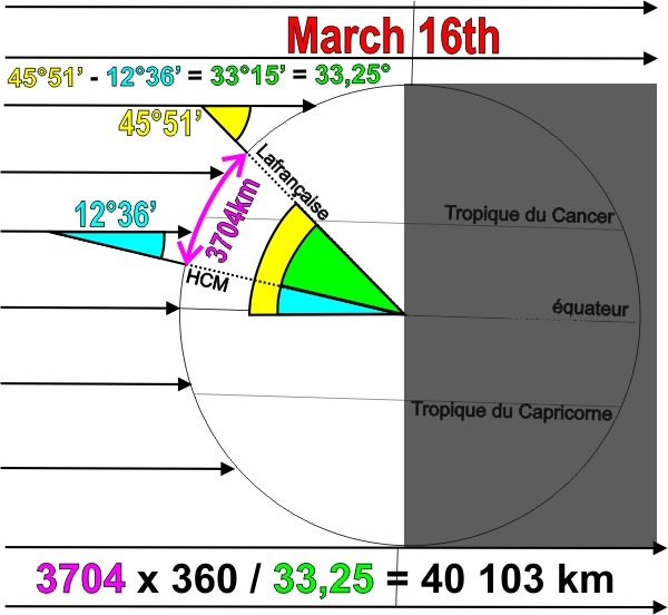

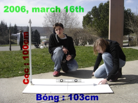

Ví dụ kết quả vào ngày 16/3/2008 tại TP.HCM may mắn sao cũng vào ngày đó vào năm 2006 1 nhóm tại Pháp cũng thực hiện
Nguyên văn bởi perbosc Xem bài viết
Hồ Chí Minh City
vĩ độ : 10° 48′N = 10,8°
ngày : 16/03/2008
góc : 12,6°
Lafrançaise
vĩ độ : 44°08’N = 44,133°
ngày: 16/03/2006
cọc : 100cm
bóng : 103cm
góc : 45°51’ = 45,85°
sự khác nhau về vĩ độ : 44,133 -10,8 = 33,333°
khoảng cách : 33,333 x 111,1 = 3704 km
sự khác nhau về góc : 45,85 -12,6 = 33,25°
Chu vi Trái Đất : 360 x 3704 / 33,25 = 40103 km

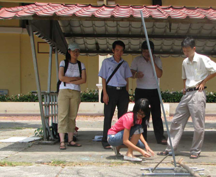

Anh Fairy cho em cái góc giữa mặt đất và cái cột chống dài 1 m với ? Để cho đồng nhất với HAAC. Em đo ở Thanh Hóa cho nha! Thanks anh

Tốt nhất là làm cột vuông góc như thế này, nếu có thước thủy của thợ xây để đảm bảo đất phẳng và cột vuông góc với mặt đất.
Nguyên văn bởi Kid1402 Xem bài viết
Đựng cột xiên rồi dùng dây gọi thòng xuống để đo khoảng cách từ đầu cột đến mặt đất, nếu không đựng được cột thẳng vuông góc. Góc xiên của cột là tùy em làm sao cho cột nó vững không bị rung lắc là được.
