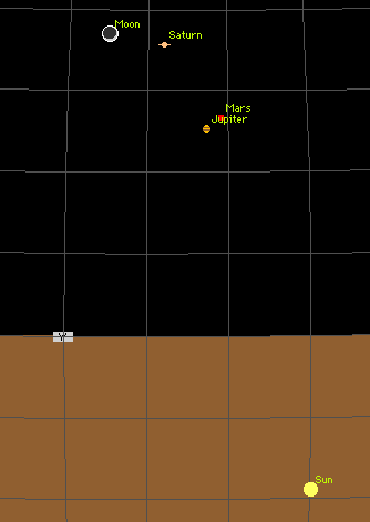

Vào năm 2000, các hành tinh “hợp tác” với nhau để cùng tham gia một điệu nhảy trên bầu trời. Chúng di chuyển nhịp nhàng với nhau, xuất hiện gần với nhau và sau đó gần như xếp thẳng nhau khi nhìn từ Trái Đất. Hàng loạt các giao hội đã xảy ra, mà bắt đầu bằng sự kiện Sao Kim băng ngang Sao Thủy (cách nhau 2.1 độ) vào ngày 15/3. Lúc đó Mộc, Thổ và Hỏa cách nhau 20 độ trên bầu trời. Sau đó đến lượt Sao Hỏa băng ngang Sao Mộc (cả hai chỉ cách nhau 1 độ) và cách Sao Thổ 6 độ về phía đông. Và lần giao hội đẹp mắt xảy ra vào ngày 6/4, khi bốn thiên thể bao gồm Mặt Trăng, Sao Thổ, Sao Hỏa và Sao Mộc nằm gần nhau và xếp vừa trong một đường tròn tưởng tượng có đường kính 9 độ.
Bầu trời ở phương Tây vào ngày 6/4/2000
Cùng lúc đó, Sao Thủy và Sao Kim di chuyển cùng nhau tiến về phía giao hội trên. Vào ngày 28/4/2000, năm hành tinh đã tiến khá gần về phía nhau. Sau đó đến lượt Mặt Trăng muốn tụ hội. Và giao hội các thiên thể đạt cực đại vào ngày 5/5/2012 tại 25 độ 53’. Do Mặt Trời lúc đó nằm gần giữa nên chỉ có Sao Hỏa và Mặt Trăng khuyết, cả hai cách Mặt Trời 16 độ trên bầu trời đêm, và có lẽ có cả Sao Kim – cách Mặt Trời 10 độ về phía tây.

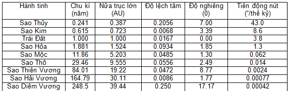

Để trả lời câu hỏi này chúng ta cần hiểu biết đầy đủ về cấu trúc của hệ Mặt Trời. Trong thiên văn học, chúng ta xác định rằng mặt phẳng của hệ Mặt Trời là hình elip – một đường tưởng tượng trên bầu trời được vẽ ra bởi Mặt Trời khi Trái Đất quay quanh nó (còn có tên là đường hoàng đạo). Đường hoàng đạo chẳng qua là hình chiếu của quỹ đạo Trái Đất trên bầu trời. Tất cả các hành tinh quay quanh Mặt Trời gần như trên cùng mặt phẳng.
Để tính toán khả năng tất cả các hành tinh tạo thành đường thẳng từ Mặt Trời (với Mặt Trăng và Sao Diêm Vương cũng nằm trên đường thẳng này), đúng nghĩa với từ thẳng hàng, chúng ta phải xác định khả năng tất cả các hành tinh vòng ngoài (superior planet – các hành tinh tính từ Sao Hỏa trở ra ngoài Mặt Trời) nằm trên cùng một tọa độ trên hoàng đạo trong khi đó ở phía đối diện, các hành tinh vòng trong (inferior planet – chỉ các hành tinh ở giữa Trái Đất và Mặt Trời, tức Sao Thủy và Sao Kim) cũng nằm cùng tọa độ trên hoàng đạo và cả hai đang xảy ra giao hội trong (inferior conjunction); cùng lúc đó Mặt Trăng nằm trên một trong hai điểm nút (hai điểm này là giao điểm giữa quỹ đạo Mặt Trăng với mặt phẳng quỹ đạo của Trái Đất), tất nhiên lúc đó sẽ xảy ra nhật thực hoặc nguyệt thực (lưu ý là quỹ đạo Mặt Trăng nghiêng 5 độ so với hoàng đạo). Bảng dữ liệu duwois đây sẽ giúp chúng ta tính toán.
Trong bảng dữ liệu trên, chu kì là khoảng thời gian một hành tinh hoàn thành một vòng quay quanh Mặt Trời. Nửa trục lớn (semimajor axis) là khoảng cách trung bình từ hành tinh tới Mặt Trời, độ lệch tâm là độ dẹt của quỹ đạo ( độ lệch tâm bằng 0 tức quỹ đạo làm một đường tròn hoàn hảo, bằng 1 tức quỹ đạo là một hình parabol), độ nghiêng là góc giữa mặt phẳng quỹ đạo của một hành tinh tạo với mặt phẳng quỹ đạo của Trái Đất và cuối cùng là tiến động nút (sẽ được giải thích ở bên dưới) được tính toán bằng đơn vị arcsecond (= 1/36000 độ) trên một thế kỷ.

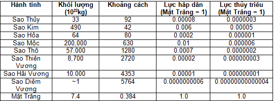

Giờ nếu ta biết khối lượng và khoảng cách của các hành tinh, ta sẽ tính toán được hai lực trên. Chẳng có gì đáng ngạc nhiên khi kẻ gây ra lực mạnh nhất lên Trái Đất là Mặt Trăng của chúng ta. Khối lượng của nó nhẹ hơn các hành tinh khác (chỉ bằng 1/80 Trái Đất) nhưng lại rất gần (Sao Kim là hành tinh gần chúng ta nhất, và nó xa hơn những 150 lần). Để dễ hình dung hơn, hãy lấy lực hấp dẫn của Mặt Trăng làm đơn vị đo lực hấp dẫn (tức lực hấp dẫn của Mặt Trăng là 1). Lực hấp dẫn bằng 10 tức là lực hấp dẫn của hành tinh đó lên Trái Đất gấp 10 lần Mặt Trăng. Đặt lực thủy triều của Mặt Trăng là 1, và cách tính toán cũng như lực hấp dẫn.Lấy 10^22kg làm đơn vị khối lượng, vậy khối lượng của Trái Đất sẽ là 600. Đơn vị của khoảng cách sẽ là triệu km. Giờ ta có bảng sau:
Hãy nhìn vào lực hấp dẫn trước. Có thể thấy hành tinh lớn nhất trong Thái Dương hệ - Sao Mộc – chỉ có lực hấp dẫn bằng 1% so với Mặt Trăng. Sao Kim xếp hạng hai với lực hấp dẫn bằng 0.6% Mặt Trăng. Tính tổng tất cả các lực của các hành tinh, ta được con số 0.017, không bằng 2% so với lực hấp dẫn của Mặt Trăng.
Không nhiều, nhưng liệu có đủ để hủy diệt Trái Đất ?
Không thể. Quỹ đạo của Mặt Trăng quanh Trái Đất là elip, nên đôi lúc Mặt Trăng ở gần Trái Đất hơn so với bình thường. Cực cận (perigee – khoảng cách gần nhất) vào khoang 363,000km và cực viễn (apogee – khoảng cách xa nhất) là khoảng 405,000km. Nếu tính toán như ở trên, ta có thể thấy lực hấp dẫn của Mặt Trăng dao động 25% mỗi chu kì. Mặt Trăng quay quanh Trái Đất trong 1 tháng, tức cứ hai tuần là xảy ra cực viễn và cực cận, vậy mỗi 2 tuần chúng ta hứng chịu sự thay đổi của lực hấp dẫn gấp 10 lần so với tất cả các hành tinh cộng lại. Ngoài ra, lực hấp dẫn cả Mặt Trăng tác động lên con người bằng 0.000003 lần so với Trái Đất. Vậy lực hấp dẫn của các thiên thể là cực kì nhỏ.
Giờ tới lượt lực thủy triều. Sao Kim kéo dãn chúng ta nhất bởi đơn giản nó là hành tinh gần nhất. Nhưng nhìn xem, lực thủy triều của Sao Kim chỉ bằng 0.00005 lần so với Mặt Trăng. Sự thay đổi lực thủy triều theo mỗi chu kì của Mặt Trăng còn lớn hơn rất nhiều so với toàn bộ lực thủy triều của tất cả các hành tinh cộng lại. Thử xét trường hợp xếp thẳng hàng năm 2000, khi mà các hành tinh xếp thẳng hàng phía sau Mặt Trời. Vậy nên phải cộng thêm 300 triệu km vào các tính toán. Khi đó các con số sẽ giảm xuống cực kì nhiều. Lực hấp dẫn của Sao Mộc từ 0.02 giảm còn 0.005 và lực thủy triều của Sao Kim giảm xuống 500 lần.
